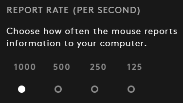

提升您的轮询率:将您设备的轮询率提高到最大值。轮询率即是 USB 主机(您的 PC)向设备索求信息的频率。低速或全速设备的轮询率为 1000Hz。轮询率越高也就意味着您的鼠标可以更加频繁地向 PC 端发送点击和移动信号。
与 1000Hz 的轮询率相比,125Hz 等低轮询率平均增加了多达 3 毫秒的系统延迟!如果您鼠标的轮询率可供调节,您可在鼠标软件中找到调节选项,或是直接按下鼠标按键以调节轮询率。

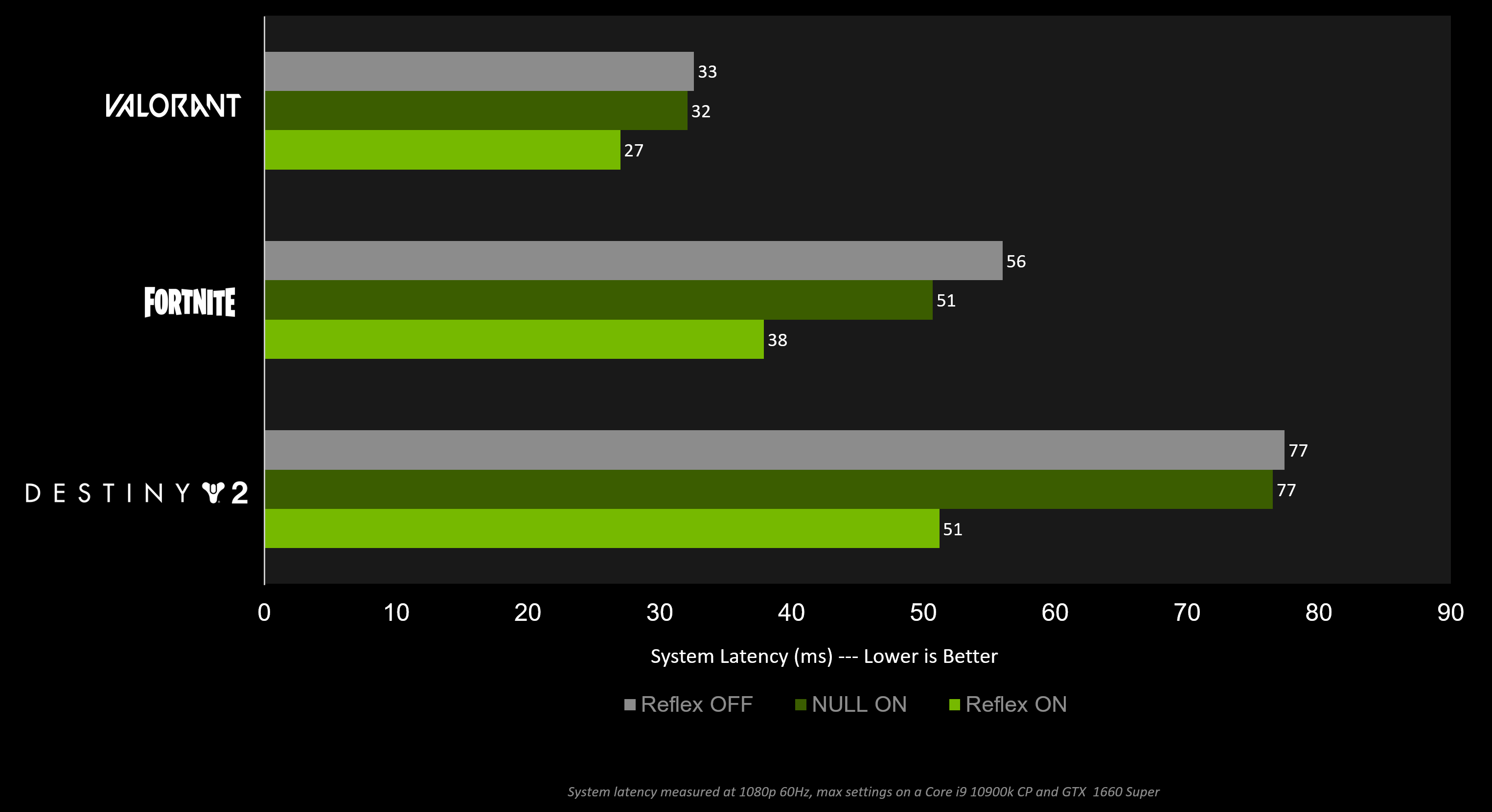

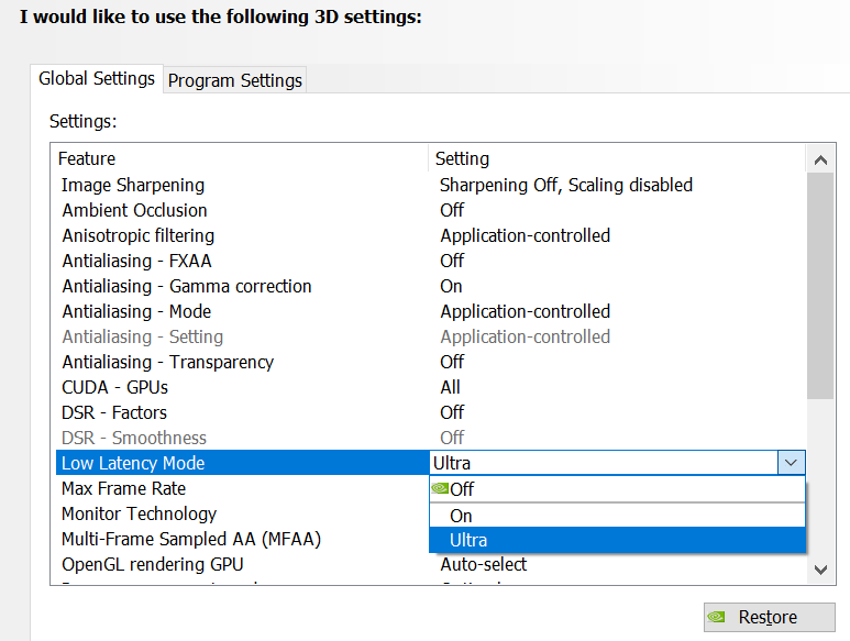

开启超低延迟模式:如果 NVIDIA Reflex 不可用,此刻您的最佳选择是在 NVIDIA 显卡驱动中开启超低延迟模式。该设置还可缩短渲染队列,但仅可通过驱动层面而并非游戏层面来实现此功能。
NVIDIA Reflex 在降低延迟方面更有效,并且独立于 NVIDIA 超低延迟模式运行。如果同时启用 NVIDIA Reflex 和超低延迟模式,将只有 NVIDIA Reflex 生效。

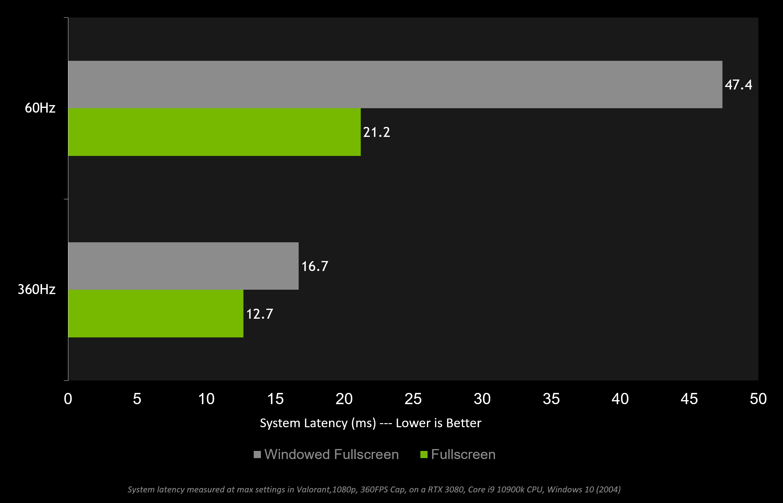

开启“独占全屏”模式:如果情况允许,建议始终启用“独占全屏”模式。这将绕过窗口合成程序,从而降低延迟。
显示模式选项通常位于游戏的视频设置中。只需前往设置,然后启用“全屏”或“全屏独占”模式即可。在最近的 Windows 更新中,无边框窗口(窗口化全屏)模式的延迟略有改善,但根据我们的测试结果,我们仍然推荐启用“独占全屏”设置。

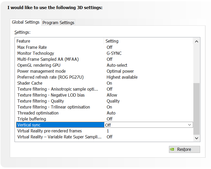

关闭垂直同步:这是传统的延迟优化方案;关闭垂直同步。垂直同步将导致显示器产生背压,并对整个系统产生影响。如果您可以接受画面撕裂,我们建议您关闭垂直同步。
除了在 NVIDIA 控制面板中进行相应设置以外,别忘了在游戏内的设置中禁用垂直同步。
