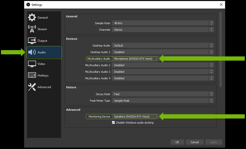

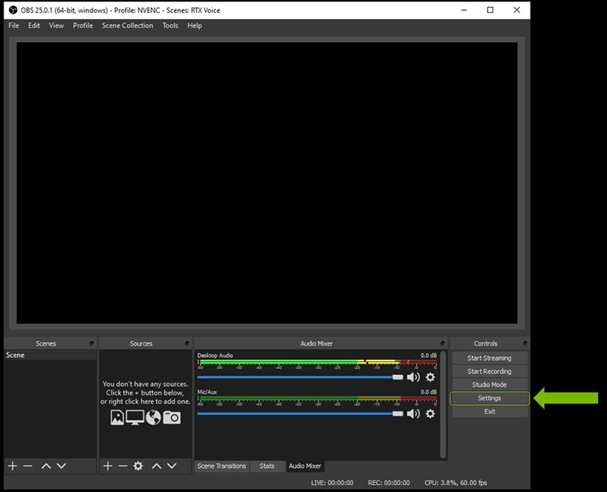

OBS Studio
1. 前往“Settings”(设置) > “Audio”(音频)。
2. 选择 RTX Voice 作为您的设备:
a. 在“Devices”(设备) > “Mic/Auxiliary Audio”(麦克风/辅助音频)中, 选择 麦克风 (NVIDIA RTX Voice)。
b. 在“Advanced”(高级) > “Monitoring Device”(监听设备)中, 选择 扬声器 (NVIDIA RTX Voice)。

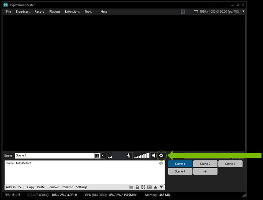

XSplit
1. 前往“Audio Settings”(音频设置)。
a.   在“System Sound”(系统声音)下方,选择 扬声器 (NVIDIA RTX Voice)。
b.   在“Microphone”(麦克风)下方,选择 麦克风 (NVIDIA RTX Voice)。

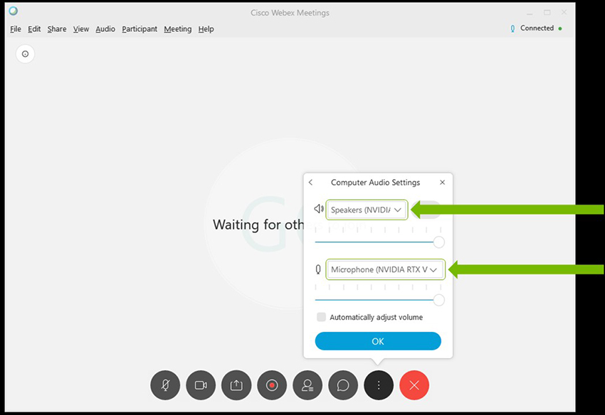

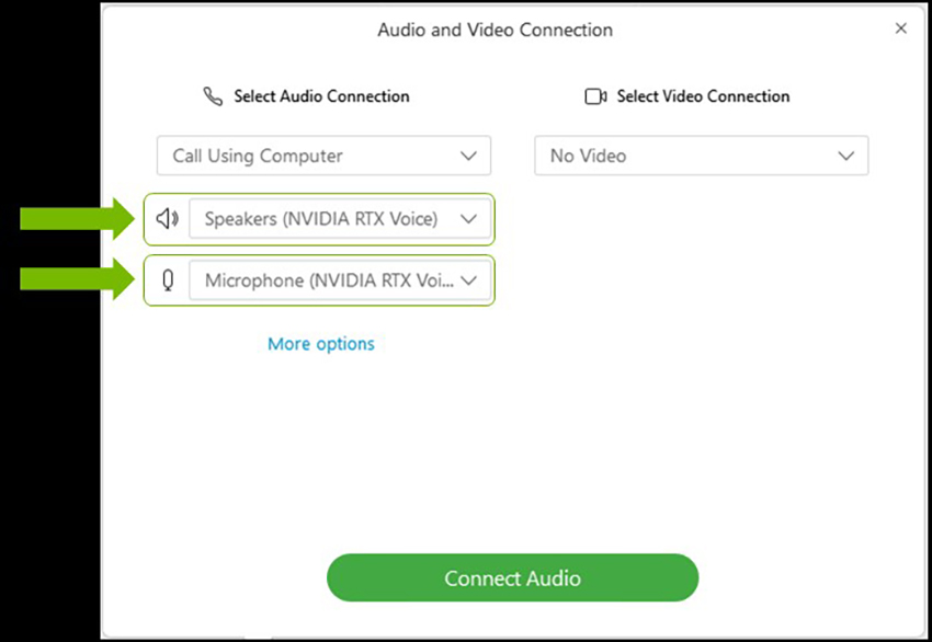

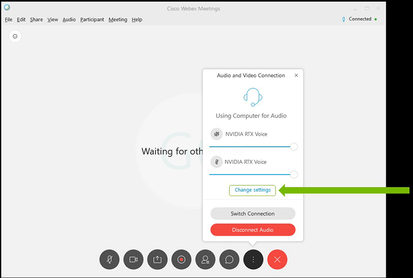

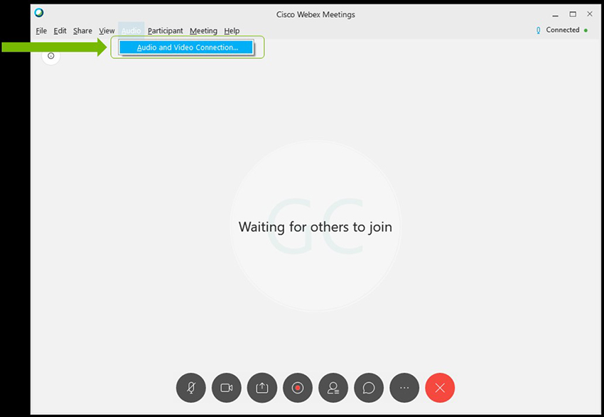

WebEx
您可以用 2 种方式配置 WebEx:
1. 当您连接 WebEx 会议时,系统会让您选择会议的连接方式。选择 "Call Using Computer"(使用计算机通话), 然后将 NVIDIA RTX Voice 选为您的设备。
2. 如果您在连接会议后想要更改设置,可以前往“Audio”(音频)> “Audio and Video Connections”(音频和视频连接)。
3. 选择“Change Settings”(更改设置)。
4. 将您的设备设置配置为使用 NVIDIA RTX Voice.

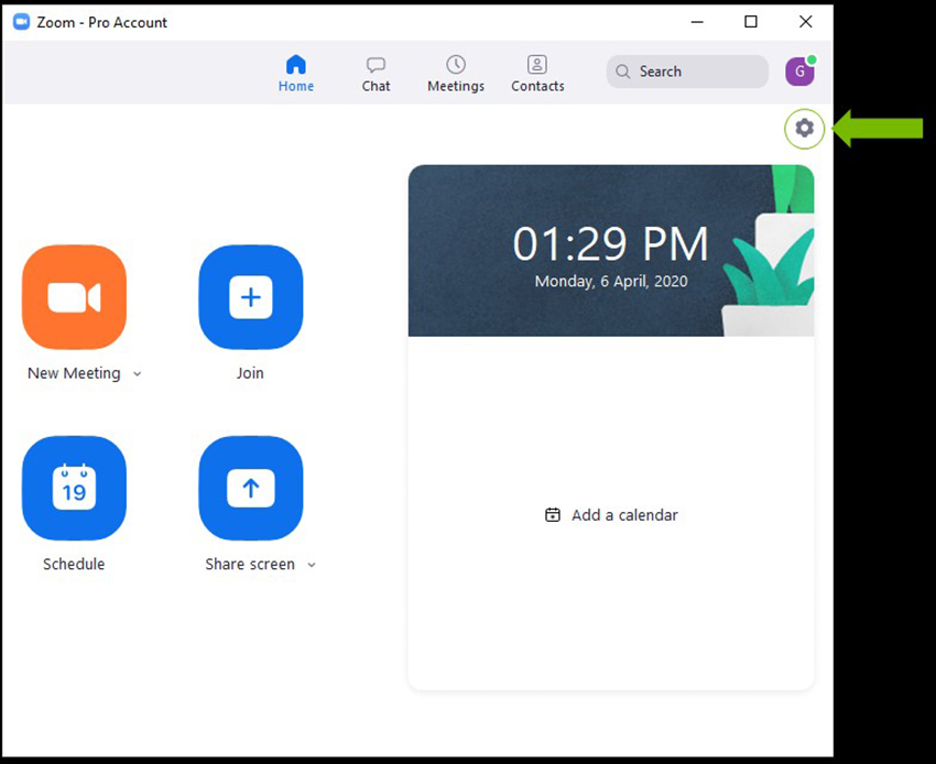

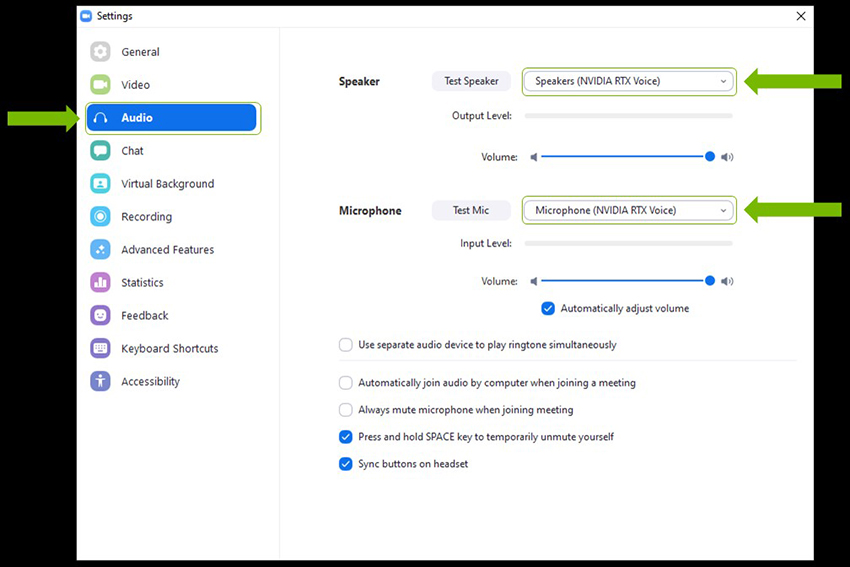

Zoom
1. 前往“Settings”(设置) > “Audio Settings”(音频设置)。
2.  将 NVIDIA RTX Voice 选为您的扬声器和麦克风设备。

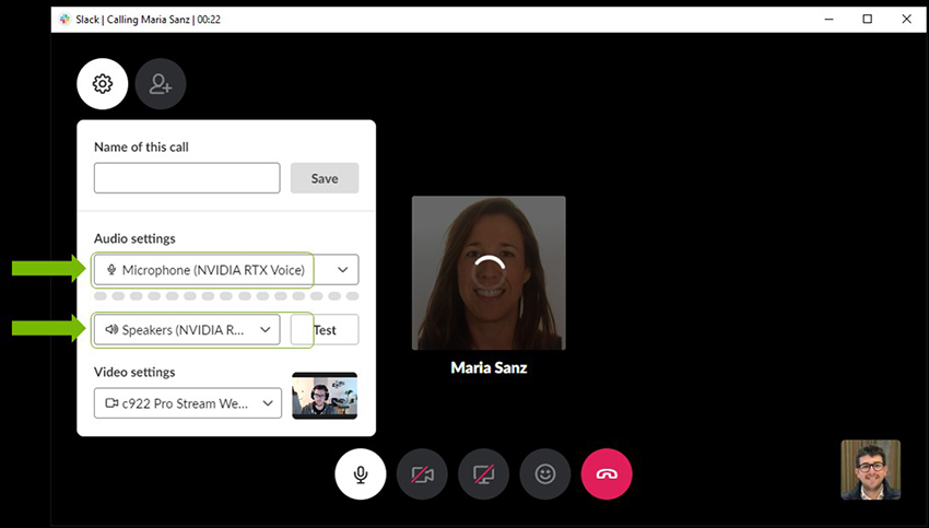

Slack
1. 当您开始通话时,单击左上方的设置图标。
2. 然后将 NVIDIA RTX Voice 配置为您的设备。

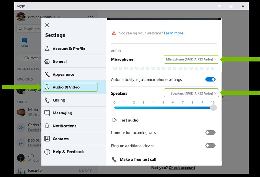

Skype
1. 单击“Settings”(设置),然后前往“Audio & Video”(音频和视频)。
2. 向下滚动,然后将您的麦克风和扬声器更改为 NVIDIA RTX Voice.

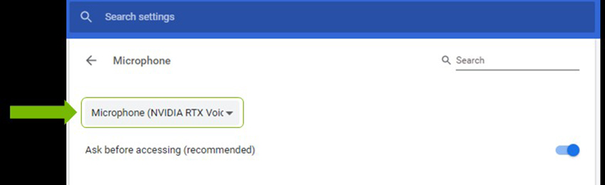

Google Chrome
1. 前往“Settings”(设置),方法是单击右上方的 3 个小点,然后单击“Settings”(设置)。
2. 单击“Site Settings”(网站设置) > “Microphone”(麦克风)。
3. 选择 麦克风 (NVIDIA RTX Voice)。

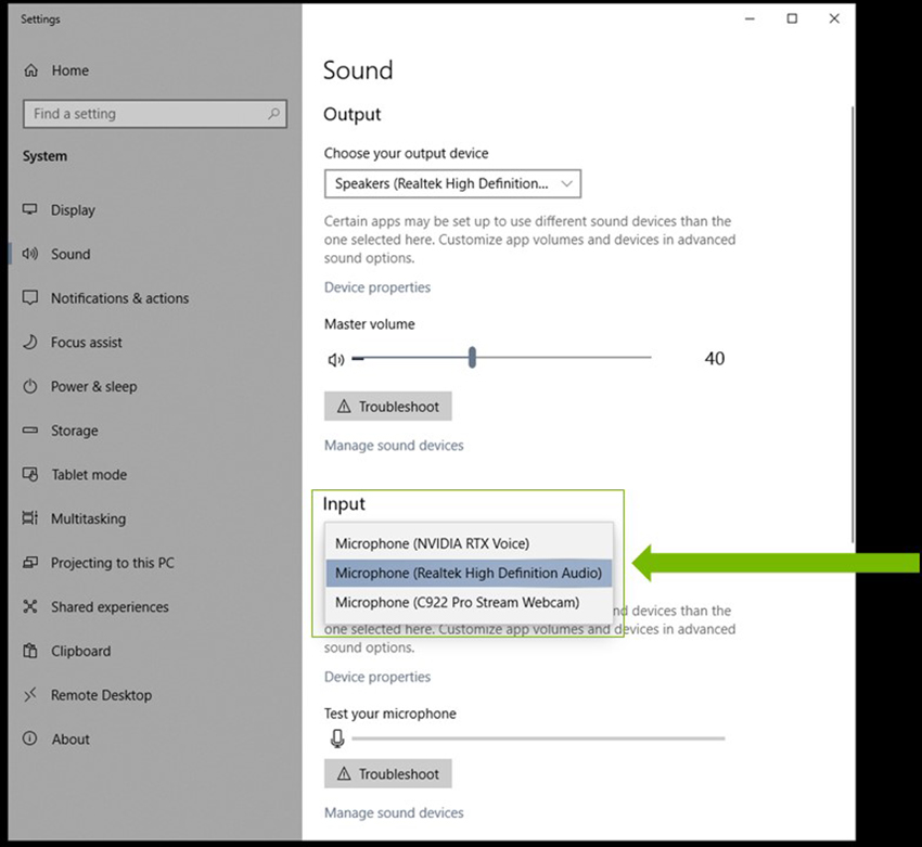

如要测试麦克风,我们建议您对比开启和关闭降噪时的麦克风音质。操作方法:
  1. 确保在 Windows 中将麦克风选为您的设备。单击 Windows 图标,搜索“Sound Settings”(声音设置),然后在麦克风一栏选择您的麦克风。

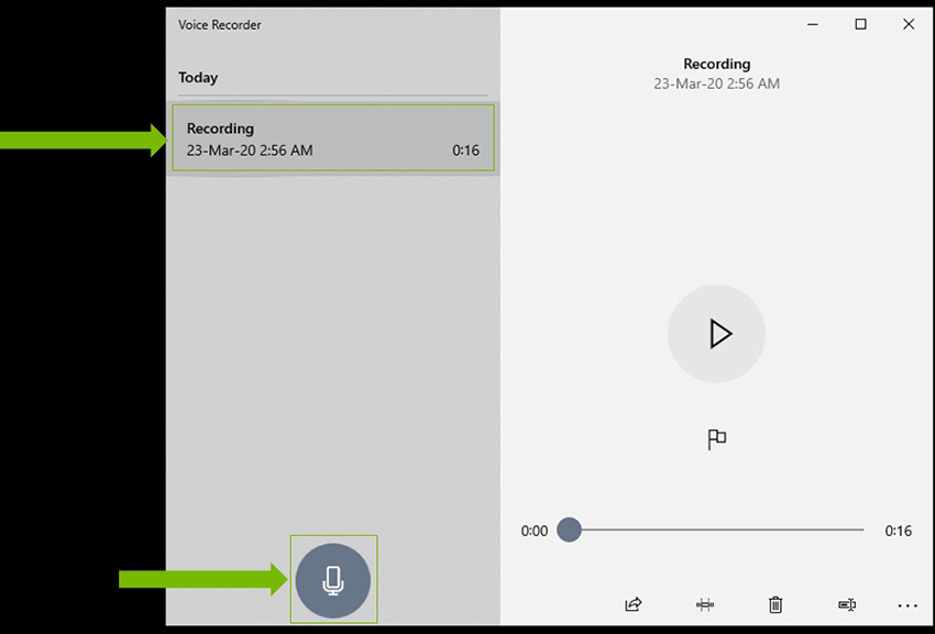

2. 使用麦克风录制语音。
a. 打开一款录音应用,比如 Window 中的录音机。单击 Windows 图标,然后搜索“录音机”。
b. 单击录制图标以生成一段录音。我们建议您选择有背景噪音的场景并使用不同文本多测试几次,在测试时阅读相同文本。示例文本:
“RTX Greenscreen 是一款可以实时去除网络摄像头输入画面背景的插件,可帮助主播将其直播背景换成不同的图像或视频。此插件利用 AI 技术将主播和背景分离,提供专业的串流效果,可以为用户省去安装实际绿幕所需的时间和成本,使其享受各种益处。”
检查测试是否捕获到背景噪音。如果您的原始音频中未捕获到背景噪音,RTX Voice 将不起任何作用,因为此时没有任何可供消除的背景噪音。
3. 按照上方说明设置 RTX Voice。
4. 现在,使用 RTX Voice 录音。
a. 在 Windows 的“Sound settings”(声音设置)中,将 RTX Voice(麦克风)选为您的麦克风(见上文)。
b. 阅读与之前相同的文本(见上文),并通过录音机应用录制这段语音。
5. 使用录音机应用或您最爱的音乐应用播放两段音频,然后进行比较。
