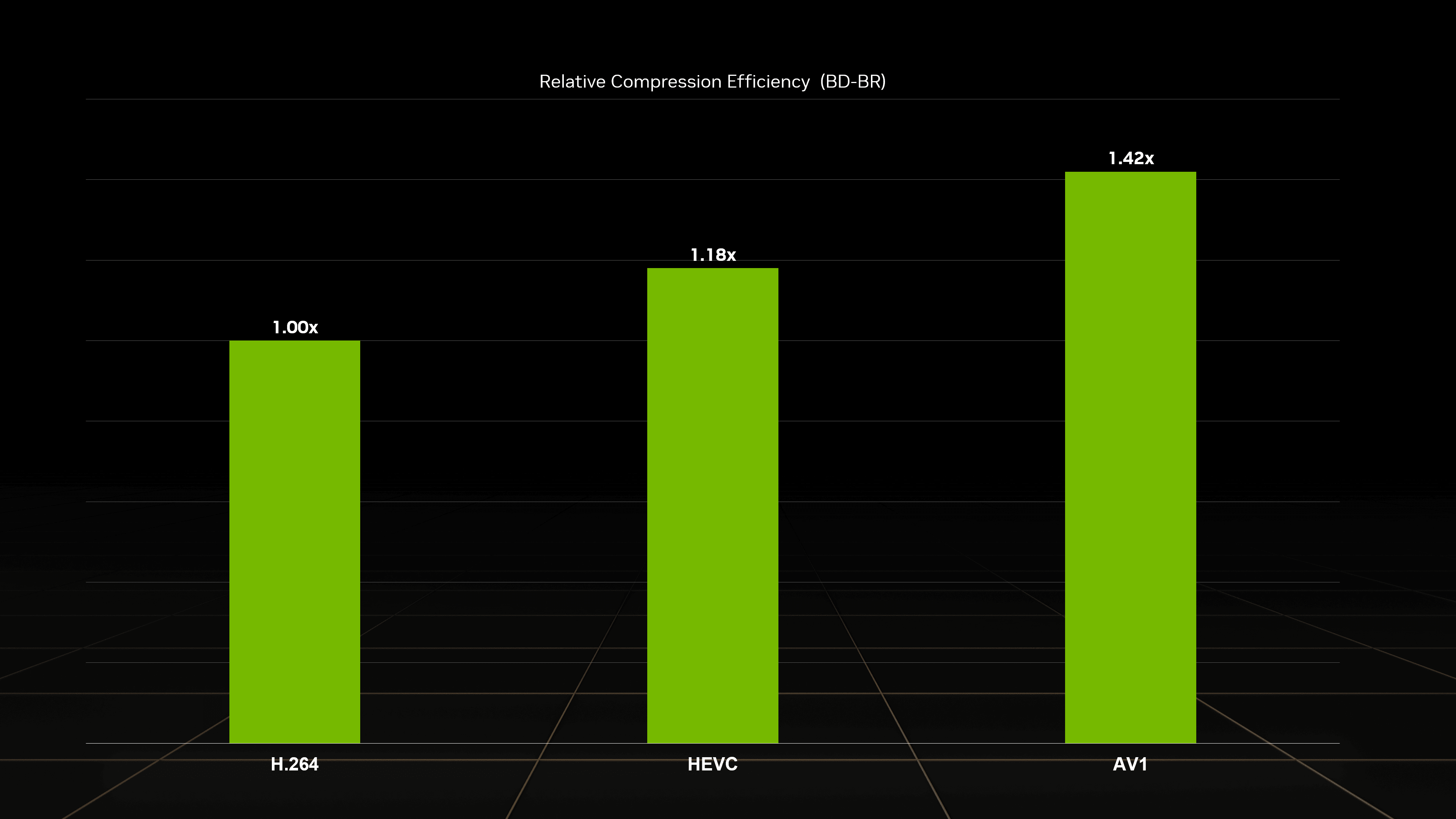

编解码器的相对压缩效率
H.264
HEVC
AV1
1.0x
1.15x
1.40x

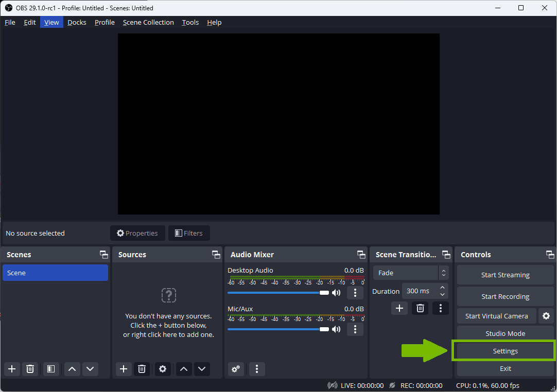

这些是我们为 OBS Studio 29.1 及更高版本推荐的设置。如要转至这些设置,请单击右下方的“Settings”(设置)按钮。

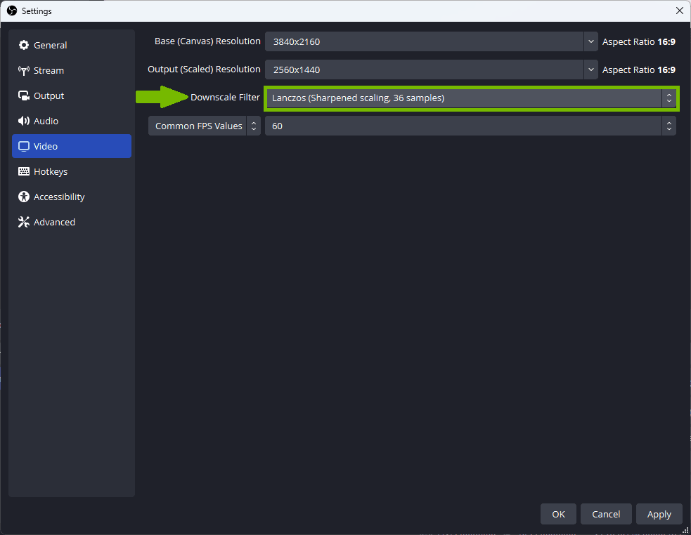

视频选项卡设置
  • 基础(画布)分辨率:设置玩游戏时通常所用的分辨率,即您的桌面分辨率(如果在无边框模式下玩游戏),或您通常使用的游戏分辨率(如果在全屏模式下玩游戏)。
  • 输出(缩放)分辨率:输入适合您的上传速度和码率的分辨率,如上一部分中所述。
  • 缩放过滤器:如果您的输出分辨率小于基本分辨率,OBS 将使用缩放过滤器。 选择一个更合适的以增加一些编码器工作负载为代价提供一定的图像清晰度增强。NVENC 非常高效,通常在低系统占用率下运行,因此我们建议将其与 Lanczos(36 个样本)选项一起使用,以获得最佳质量。
  • 常见的 FPS 值:输入适合您的上传速度和码率的 FPS,如上一部分中所述。

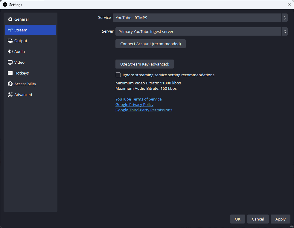

串流选项卡设置
选择要连接的直播平台。您可以选择使用登录凭据登录到您的服务。另一种方法是输入“Stream Key”(流密钥)
  • 重要提示:小心保管您的流密钥!任何拥有它的人都可以掌控您的串流。
按照以下说明查找 YouTube、Twitch 或 Facebook Gaming 的流密钥。

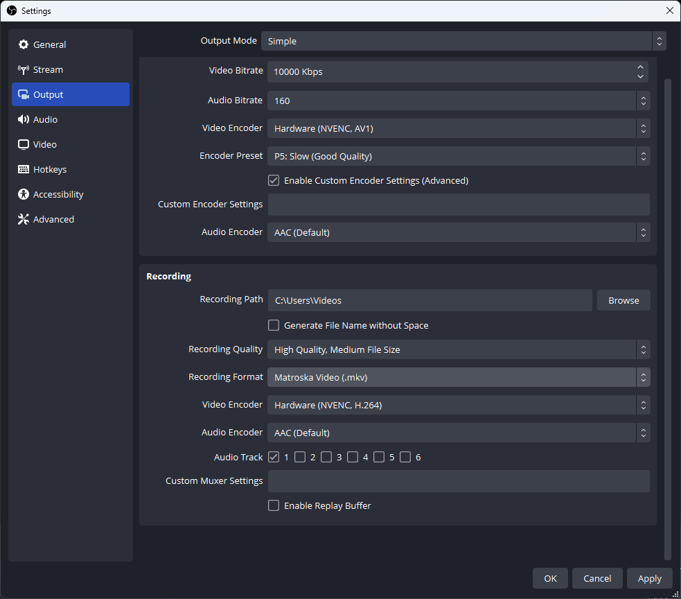

如果您想要一个简单的开箱即用配置,请进行以下设置:
  • 输出模式:简单
  • 串流:
    • 视频比特率:输入适合您的上传速度的码率,如第一部分中所述。
    • 编码器:这里我们将选择使用什么硬件进行编码,以及使用什么编解码器。
      • 对于 Twitch,选择硬件 (NVENC, H.264)。
      • 对于 YouTube,如果您使用 RTX 40 系列 GPU,选择硬件 (NVENC, AV1),其它 GeForce 型号则选硬件 (NVENC, HEVC)。
    • 编码器预设:以牺牲编码器的性能为代价的前提下,预设决定了编码的质量。 大多数用户应该选择 P6:较慢(质量更好)。 如果您尝试同时进行多个编码,您需要降低此当前值以免编码器过载。
  • 录像:
    • 录像路径:这是保存视频的目录。确保您选择的硬盘有足够的空间!
    • 录像质量:“高质量”通常适用于大多数用户,但如果您有足够的磁盘空间或准备做短视频(约 60秒),则可以将其更改为“近似无损的质量”。
    • 录像格式:MKV
    • 编码器:对于本地录制,您需要确保录制的格式能够在您将使用该文件的程序中读取。AV1 提供最佳质量,其次是 HEVC,最后是 H.264。但是 H.264 与应用的兼容性最好,因此如果您在使用其他 2 个编码器时遇到任何问题,您可以选回 H.264。

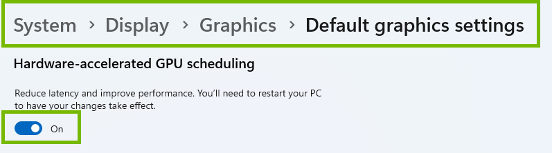

  • GPU 利用率:如果您的 GPU 利用率高于 95%,Windows 将提高游戏的优先级;在某些情况下,这会使您的推流延迟。为了解决这个问题,Windows 添加了一个新的调度系统,称为硬件加速 GPU 调度。 这将自动平衡您系统上的不同工作负载,以便您的游戏、流媒体和其他应用(如 VTubing 应用)可以同时运行。 在系统 -> 显示 -> 图形 -> 默认图形设置下验证或更改 Windows 控制面板中的设置。
如果出于某种原因,硬件加速 GPU 调度无法解决问题,OBS 在 OBS 24.0.3 中添加了一个选项,以优先考虑 OBS Studio。 只需以管理员身份运行 OBS,您的直播就会如丝般顺畅。

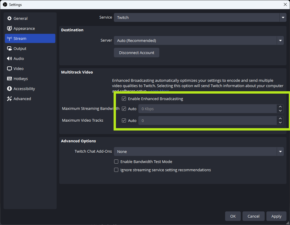

Twitch Enhanced Broadcasting
当你直播时,你实际上是以特定的比特率发送视频。某些用户可能没有足够的带宽来观看你的频道,使直播画面变得卡顿。为了解决这个问题,Twitch 等平台提供了转码服务。他们创建了具有不同带宽的不同串流版本,为每个用户提供他们可以流畅观看的最佳版本。其挑战在于,这个过程所需的成本非常高昂,只能为最热门的频道提供。
为了解决这个问题,Twitch 发布了 Enhanced Broadcasting。借助该功能,你可以使用 RTX GPU 创建多个串流版本并将其推流到 Twitch。此外,视频编码设置会根据你的硬件自动进行选择,使你可以更轻松地配置硬件或 OBS。由于所有的编码工作都在本地完成,Twitch 也会利用该功能测试新的编解码器。
启用 Twitch Enhanced Broadcasting 的步骤如下:
  1. 下载或更新至最新的 OBS 30.2
  2. 在“设置 -> 直播”下,登录 Twitch
  3. 在新的“多轨道视频”设置下,选中“Enable Enhanced Broadcasting”
  4. 将“最大直播带宽”和“最大视频轨道数”保持为“自动”状态

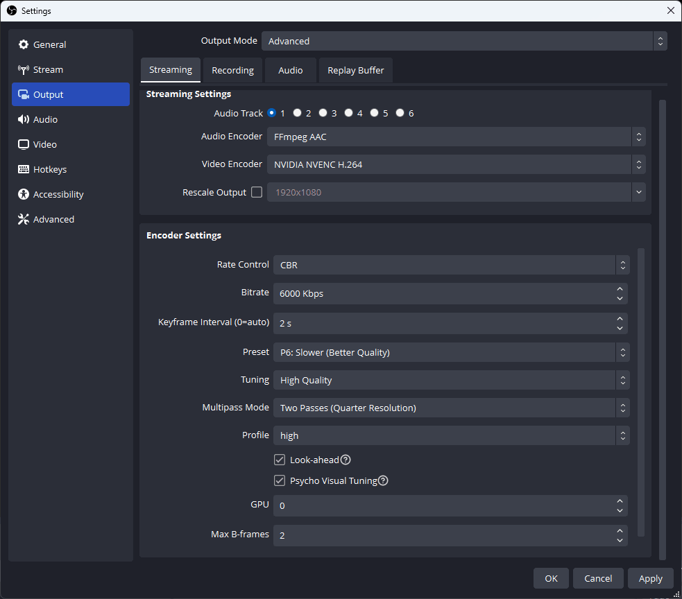

  • 输出模式:高级。这将使您可以访问所有设置。开始吧!

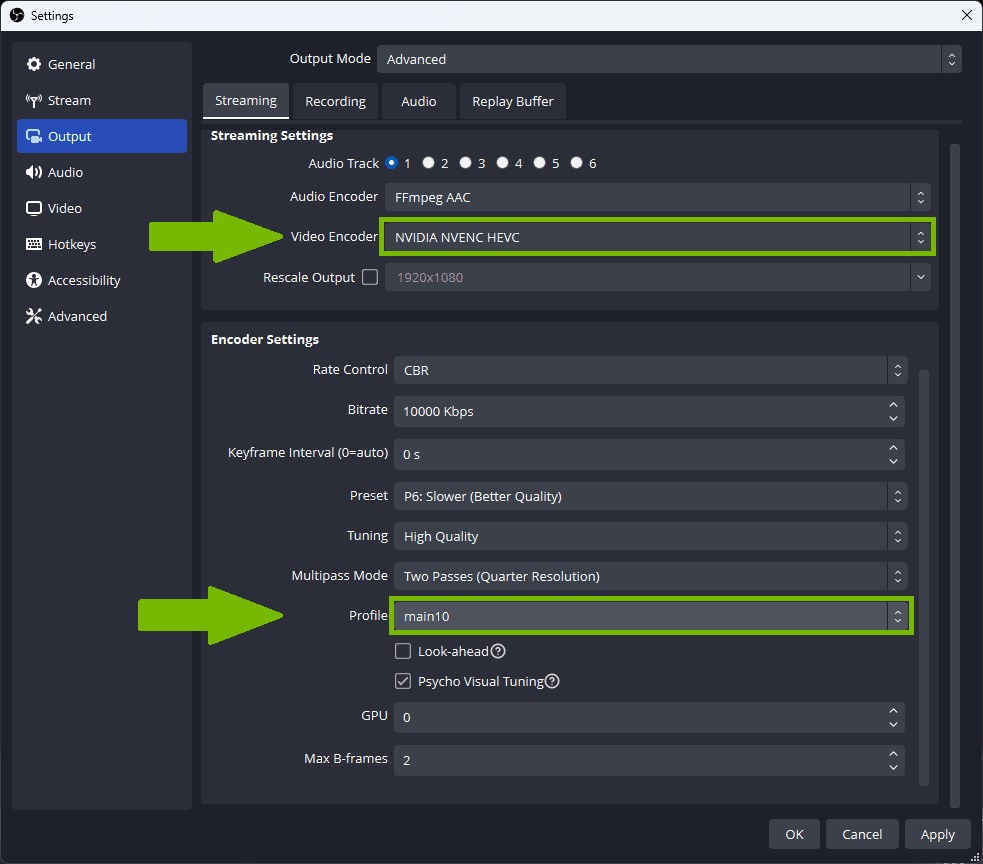

  • 编码器:
  • 强制流服务编码器设置:保持勾选状态,这将确保如果您输入了一个错误的值,它将得到更正。
  • 速率控制:选择 CBR。这决定了帧的编码速率。
  • 比特率:输入适合您的上传速度的码率,如上一部分中所述。请记住,一些平台有最大码率(即,Twitch 目前是 6000 Kbps)。
  • 关键帧间隔:设置为 2。直播平台可能会限制您在此处可以选择的数值,大多数需要设置为 2。
  • 预设:选择 P6:较慢(质量更好)。
  • 调整:选择高质量。
  • Multipass 模式:设置为二次编码(四分之一分辨率)。
  • 配置文件:
    • H.264:设置为“High”。配置文件确定了 H.264 编解码器中的一组设置。它不会影响性能,同时提供了对串流至关重要的一组功能的访问权限,因此应始终将其设置为“High”。
    • HEVC:设置为“main”。
    • AV1:设置为“main”(唯一选项)。
  • 超前控制:勾选此选项。此选项支持编码器动态选择 B 帧的数量,可选范围介于 0 到您指定的 B 帧数量之间。B 帧可提升图像质量,因此十分有用,但它们也会耗用大量可用的比特率,由此降低高速运动场景的质量。“Look-ahead”(预览)选项有助于实现两全其美的结果。此功能经由 CUDA 加速;若 GPU 利用率较高,您可关闭该功能,确保流畅直播。
  • 心理视觉调整:勾选。这样可以在编码器中启用速率失真优化,从而大大优化码率的使用方式,提高运动时的图像质量。
  • GPU:0。如果系统中有 2 个 GPU,您可以选择用于编码的 GPU。但不建议这样做,因为 NVENC 已经非常高效,而且因为要将帧复制到第二个 GPU,使用第二张卡所能获得的有限的收益会损失。
  • 最大 B 帧:设为 4。如果您取消选中“Look-ahead”(预览)选项,请将 B 帧数量从 4 降至 2。

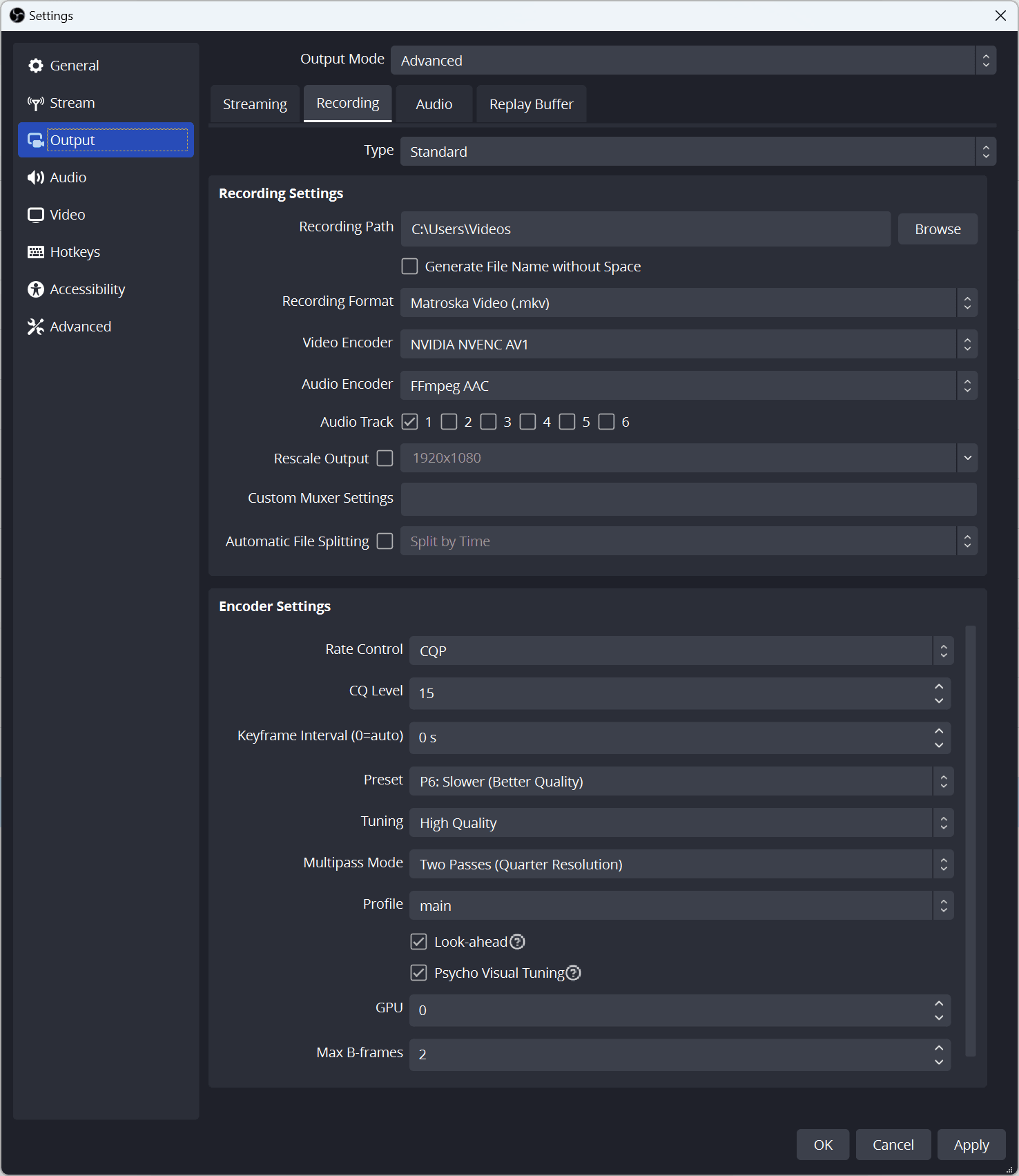

录像设置
  • 类型:标准。
  • 录像格式:FLV;或者 MKV,如果您使用多音轨。
  • 音轨:保留 1 为默认值;如果您正在使用更多来源,则可以添加更多音轨。
  • 编码器:NVIDIA NVENC H.264(new)。
  • 速率控制:尽管 VBR 也能产生良好结果,但我们建议使用 CQP。
    • CQ 级别 (CQ):15(您可以减少此数量以获得更高质量)。
    • 码率和最大码率 (VBR):40,000 码率;60,000 最大码率。您可以将这两个值分别提高到 100,000 和 200,000,以获得更高的质量。
  • 关键帧间隔:0 或 2。
  • 预设:选择“Quality”(质量)。您可以将其更改为“Max Quality”(最高质量)以实现 2 次编码;此设置会小幅提升质量,但在 GPU 占用率 100% 等受限情况下可能会带来一些问题。
  •  Profile:设置为“high”。
  • 超前控制:勾选。
  • 心理视觉调整:勾选。

  • HDR 需要采用 HEVC 编码;HDR 与 H.264 不兼容。

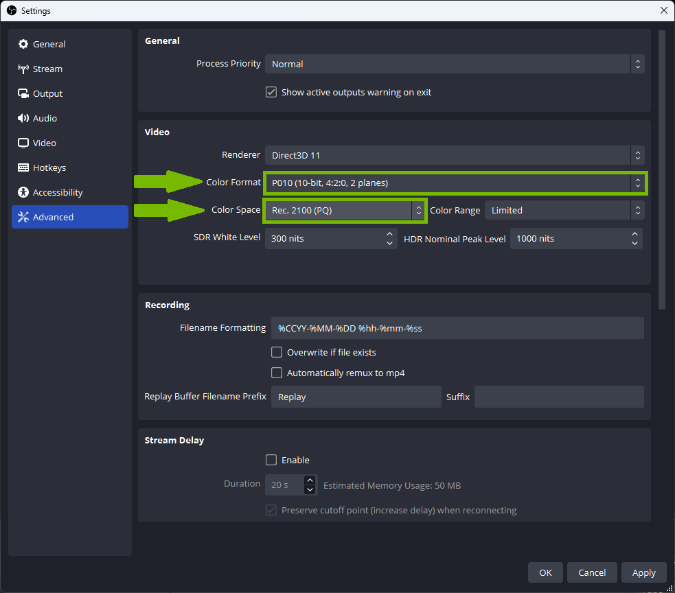

在 OBS 中,首先转到“Advanced”(高级)选项卡,将“Color Format”(色彩格式)更改为“P010”,然后将“Color Space”(色彩空间)更改为“Rec. 2100 (PQ)”。

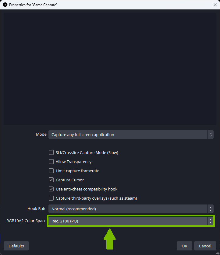

接下来,调整“Game Capture”(游戏截取)源。双击“Game Capture”(游戏截取),或右键单击并转到“Properties”(属性),向下滚动找到“RGB10A2 Color Space”(RGB10A2 色彩空间)。请确保将此选项设置为“Rec. 2100 (PQ)”。
完成设置后即可使用 HDR 功能截取游戏内容或进行直播!请注意,如要以 HDR 进行录制和直播,请将编码器从 H.264 更改为 HEVC。您可以查看上文“如何使用 HEVC 进行录制和直播”部分了解设置 HEVC 的方法。

如果您想使用 HDR 流式传输到 YouTube(目前仅支持服务),请确保您使用的是 HEVC 编码器,并将您的配置文件调整为 main10。

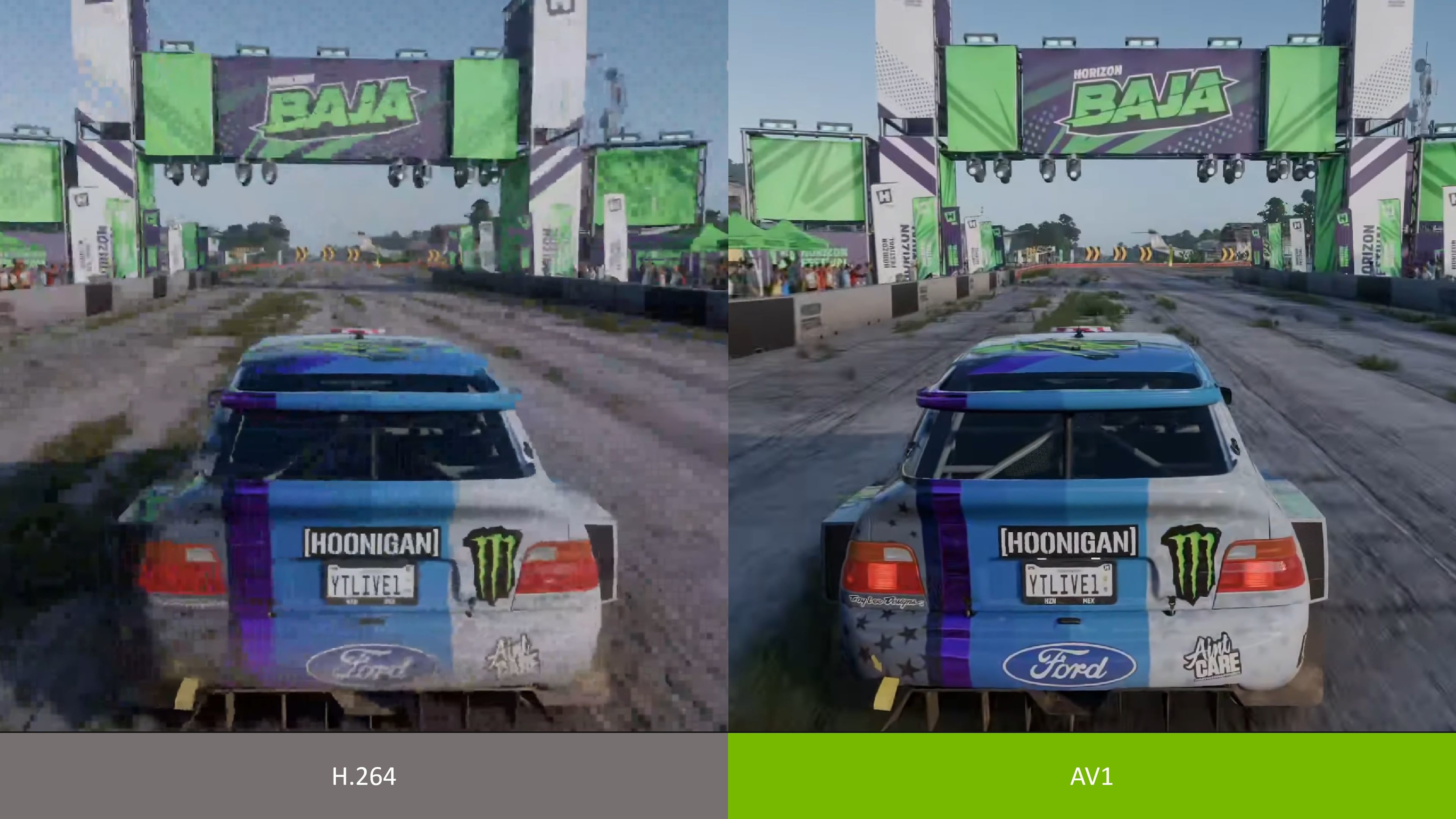

编解码器效率对视频质量起着重要作用,尤其是在直播等低比特率情况下。 与效率较低的编解码器相比,更高效的编解码器需要更少的码流(因此带宽更低)才能实现相同画面质量。 最新的 AV1 编解码器的效率比 H.264 高约 40%。
这对直播意味着什么? 非常容易理解! 使用相同的带宽可以获得更好的画面质量。 上传带宽是大多数流媒体主播几乎无法控制的变量,因此编解码器效率通常是影响流媒体质量的最大因素。
上传带宽可能受到 ISP 或流媒体服务上限的限制,平均下降到 6-15 Mbps 之间。 以这种上传速度流式传输 H.264 编码的 4K/60 fps 视频会产生令人不快的块状、颗粒状视频。 流式传输使用 AV1 编码的相同视频可显着提高质量。
4K 视频质量对比:10Mbps 下的 H.264 与 AV1

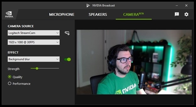

NVIDIA Broadcast 借助 AI 的强大功能,将普通摄像头和麦克风升级为高端智能设备,从而将游戏场所变成家庭直播工作室。 通过虚拟背景、人像跟踪和麦克风降噪等 AI 功能,提高直播的视频和音频质量。通过在 GeForce RTX GPU 上搭载名为 Tensor Core 的专用 AI 处理器,AI 网络能够实时运行高质量的效果。
NVIDIA Broadcast 功能包括:
  • 降噪:使用 AI 从麦克风源中去除嘈杂的机械键盘或电流杂音等背景噪声。AI 网络还可以用于处理传入音频源,为开着自由麦的好友过滤噪音。
  • 虚拟背景:利用 AI 技术删除网络摄像头源的背景,并将其替换为游戏画面、其他替换图像,甚至进行巧妙的模糊处理。
  • 人像跟踪:利用 AI 技术跟踪您的头部运动,缩放和自动裁剪头部画面,即使您四处走动,也能始终保持聚焦。
  • 目光接触:使用 AI 调整您的眼睛位置,使您看起来像是在直视相机。
不进行直播时,此类功能还能加强视频电话会议和语音聊天质量,让 NVIDIA Broadcast 成为直播者和游戏玩家理想的 AI 伴侣。
NVIDIA Broadcast 可与多种广播、视频会议和语音聊天应用程序兼容。其中包括 OBS Studio、Streamlabs、XSplit、Discord、Skype、Zoom、Webex、Microsoft Teams、Google Meet 等。
