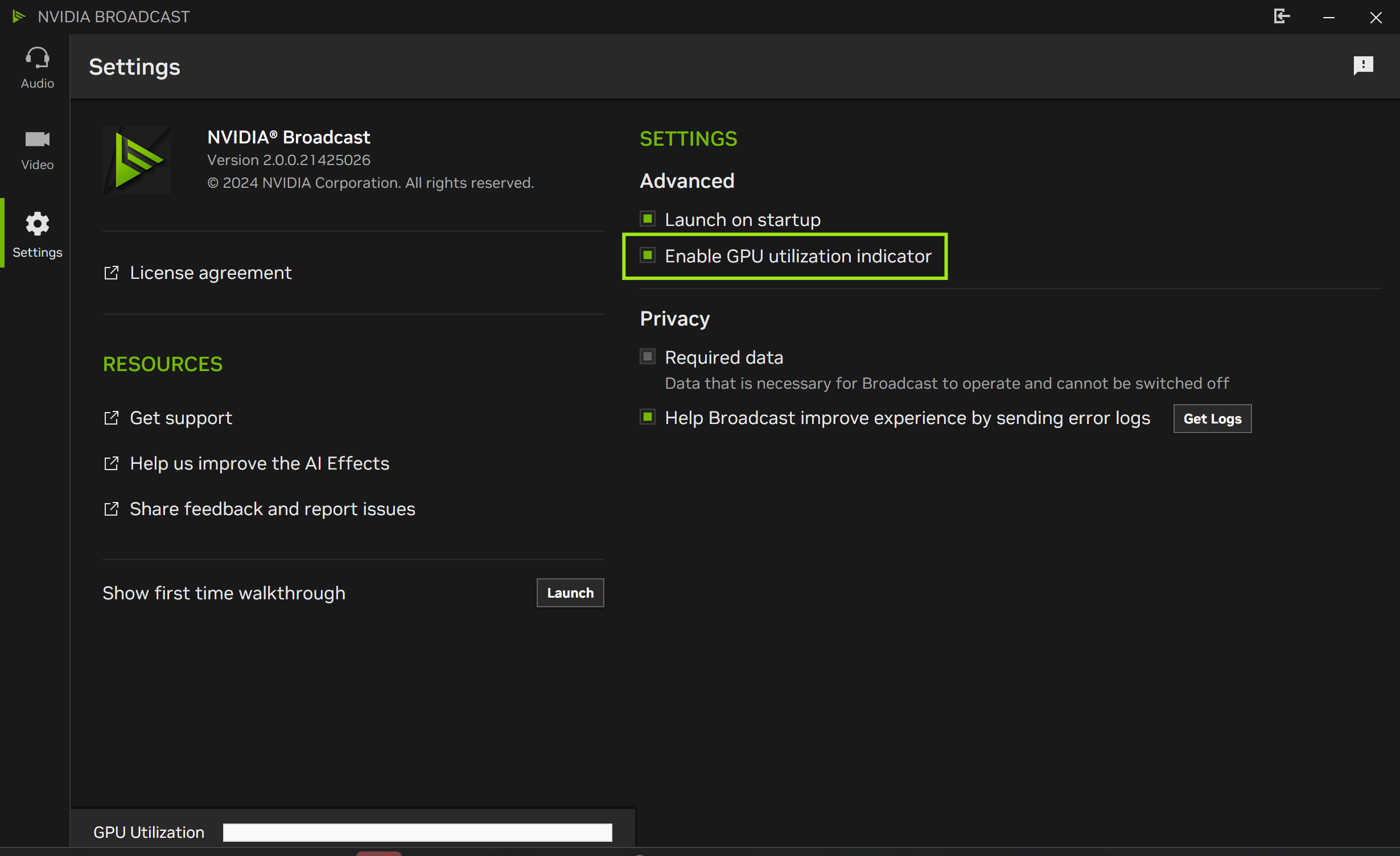

iii. 要查看已启用特效的 GPU 使用率,请在“settings”(设置) 中启用 GPU 利用率指示器。

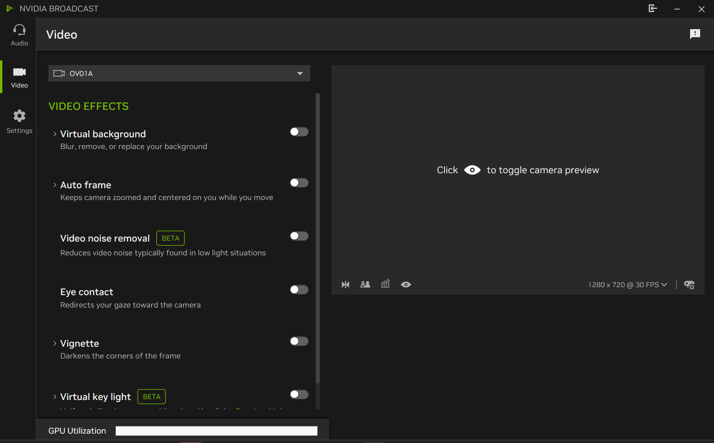

  • 关于多效果:您可以为每个设备组合使用多种 AI 效果。
    • 同时启用多个特效会提高应用的 GPU 占用率。
    • 并非所有效果都可以组合使用。例如,音棚音效无法与麦克风噪音消除结合使用。

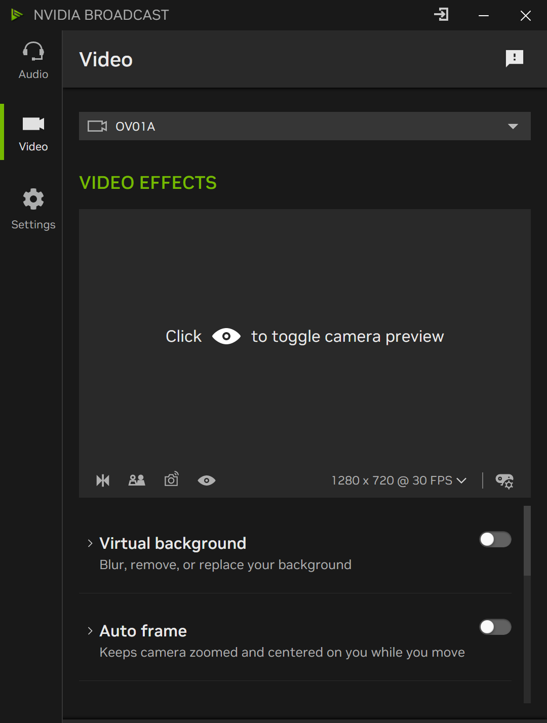

  • 宽屏显示模式:NVIDIA Broadcast 应用现在支持两种尺寸:一种是垂直方向显示器,非常适合希望获得小尺寸应用以便轻松访问的用户;另一种是更宽的显示模式,便于导航并提供更大的视频预览。
    • 要展开或折叠应用程序视图,请单击顶部窗口栏上的“扩展”按钮。

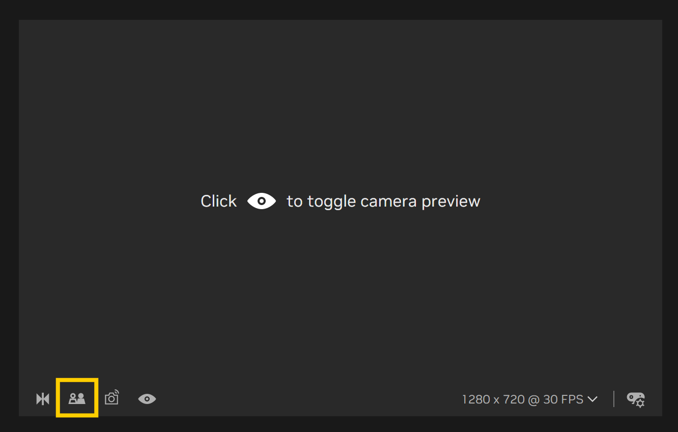

    • 预览窗口新增“before/after”(之前/之后) 功能。您可借此比较原始摄像头输出与应用 AI 效果的 NVIDIA Broadcast 输出。要启用此功能,请单击 Camera Preview (摄像头预览) 窗口中的分屏图标
  • 注意:请务必在直播或加入视频通话之前禁用此功能,否则您的观众也会看到并排视频。

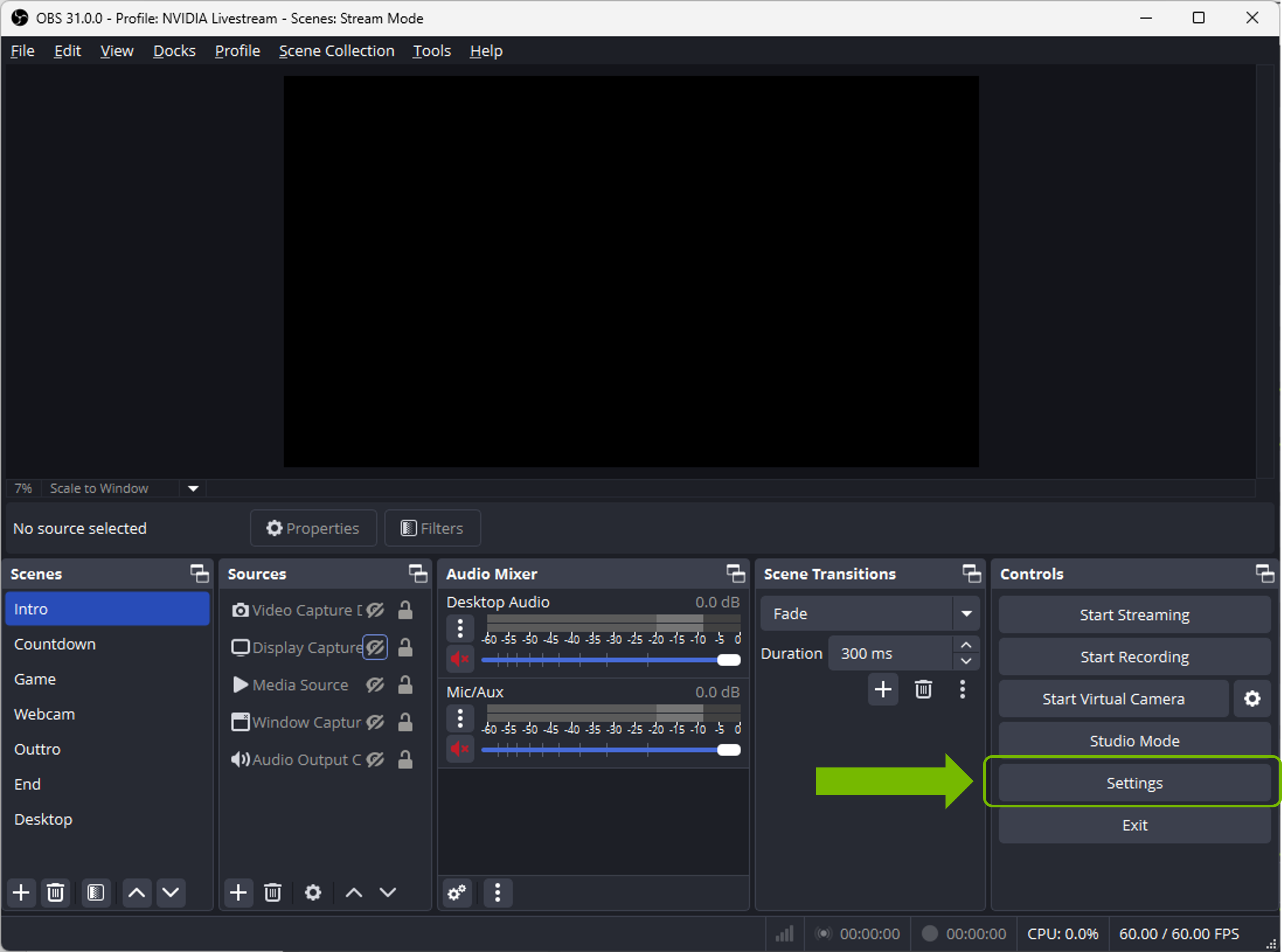

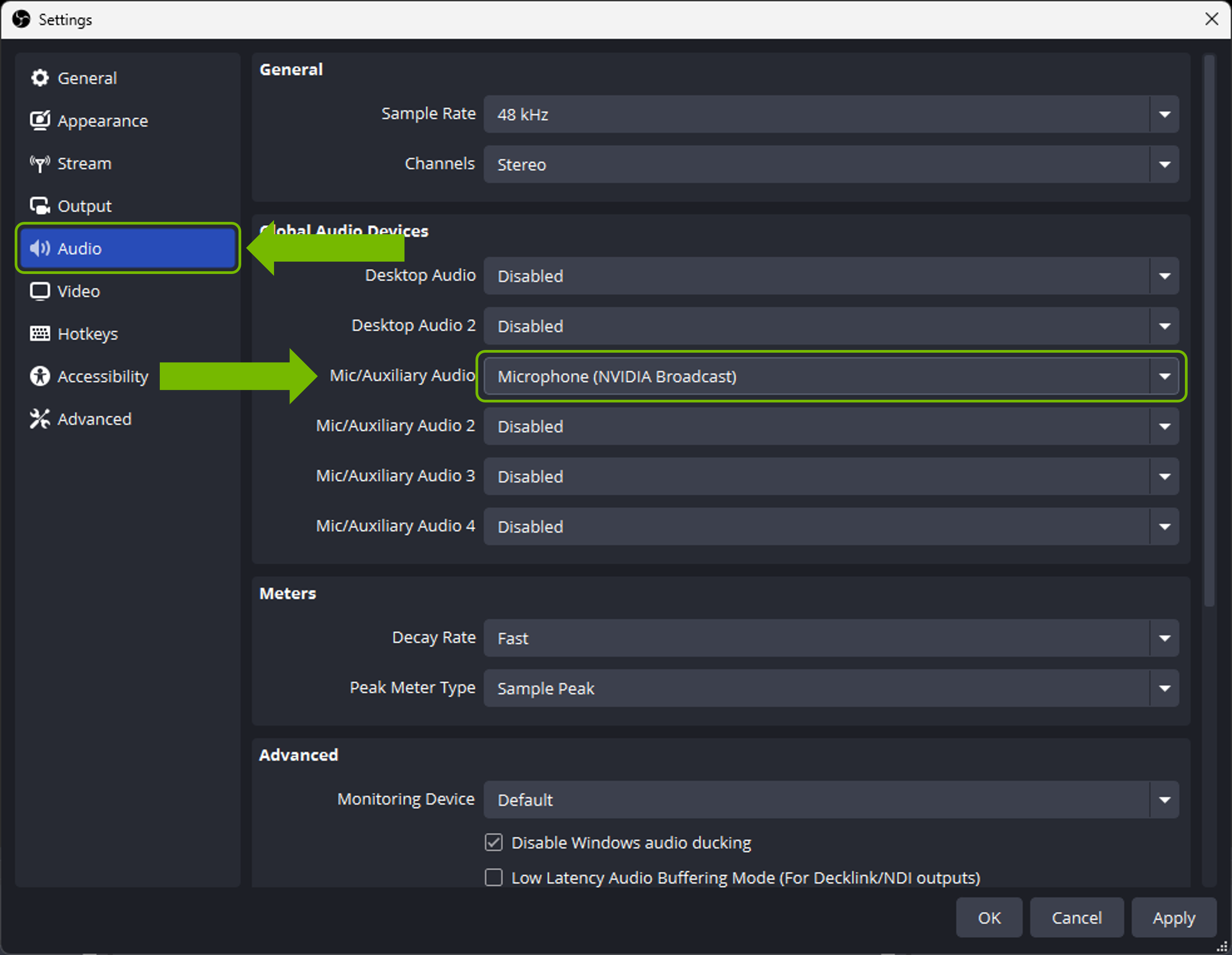

OBS Studio
1. 前往“Settings”(设置) > “Audio”(音频)。
2. 在“Devices” (设备) > “Mic/Auxiliary Audio” (麦克风 / 辅助音频) 中,将设备选择为:Microphone (NVIDIA Broadcast)。
3. 如需选用 NVIDIA Broadcast 摄像头,请在场景中添加视频捕获源,然后选择 Camera (NVIDIA Broadcast)。所有设置保持默认。若要修改摄像头分辨率,必须在 NVIDIA Broadcast 内操作。

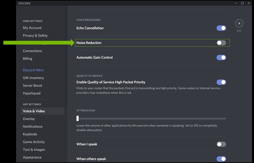

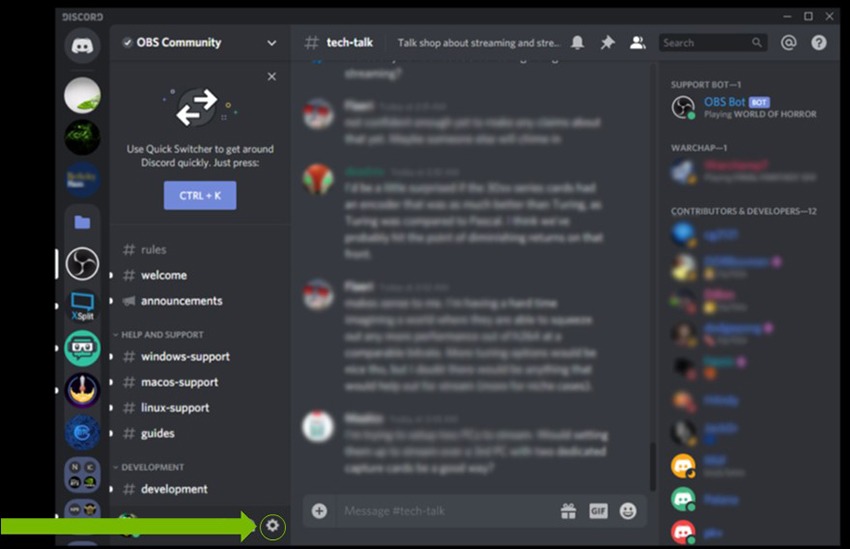

Discord
1. 转到“Settings”(设置) (齿轮图标),然后选择“Voice & Video”(语音和视频)。
2. 选择 NVIDIA Broadcast 麦克风、扬声器和摄像头作为输入和输出设备,以及摄像头。
3. 为获得最佳音质,请确保禁用 Discord 中的所有去噪/消噪效果。
