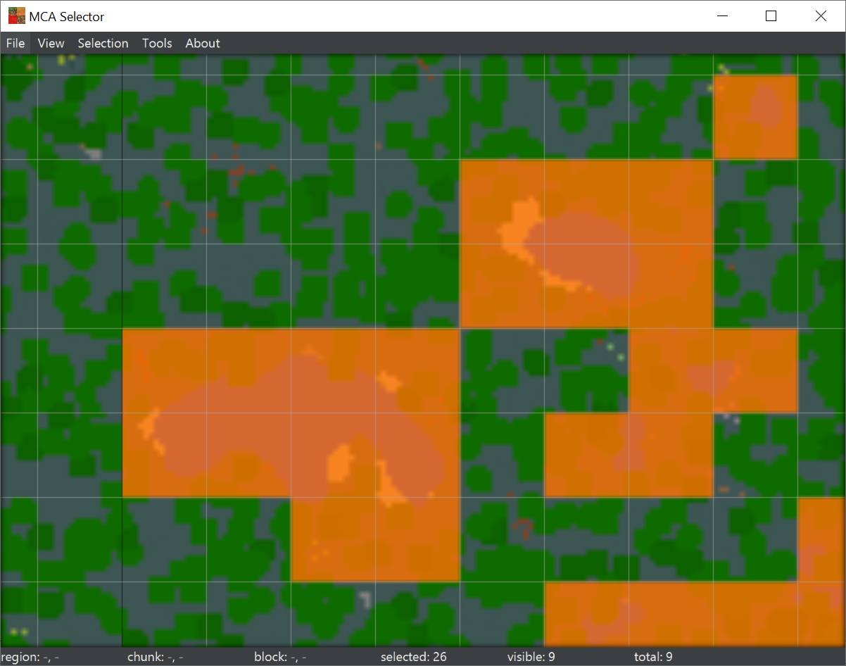

写入时,只有使用 MCA 选取器才能确保“我的世界 (Minecraft)”基岩版在加载转换后的世界时不会出错。借助此工具,您可以一次性手动删除含有水、气泡柱、平滑石头、无线红石信号终端和下界传送门终端的棘手区块,而无需再手动重新编辑基岩版世界中的这些元素。
整个过程简单快捷。您可能希望在游戏中一次性手动调整或更新某些元素,但空白空间(删除区块后的位置)将自动填充为正确的基岩版特定区块。
与往常一样,我们还是建议您在开始之前先备份 Java 世界。
1. 右键单击 mcaselector-1.9.3.jar 或更高版本,然后依次单击“Open With…”(打开方式)>“Java”
2. 在应用中,依次单击“File”(文件)>“Open”(打开),然后转至世界的 .mca 文件所在的文件夹,例如,C:\Users\%USER%\AppData\Roaming\.minecraft\saves\WorldName\region。进入该文件夹后,单击“Select Folder”(选择文件夹)
3. 场景将加载到应用中。使用鼠标中键进行浏览,并通过鼠标滚轮进行缩放
a. 注意:规模太大的世界可能无法正常加载,或者需要较长时间才能显示
4. 使用鼠标左键选择不需要转换的区块。如果您误选了某个区块,可以通过单击右键取消选择
a. 高级用户应尝试使用“Tools”(工具)>“Filter Chunks”(筛选区块),如此便可大大加快特定区块类型的识别和定位
5. 单击“Selection”(选择)>“Delete Selected Chunks”(删除选择的区块)(Ctrl+D)

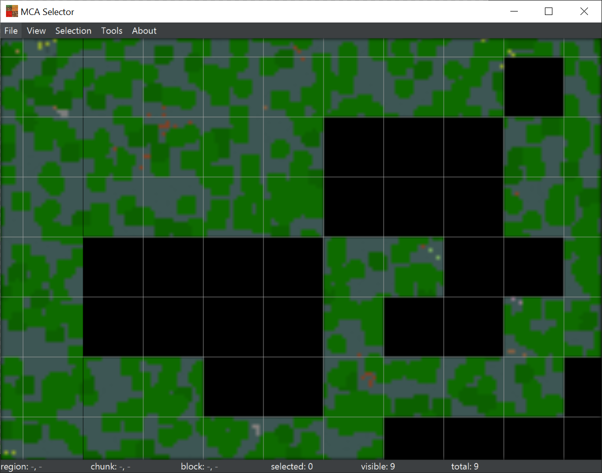

6. 屏幕上会弹出一个警告窗口,表明您即将删除大量区块。接受并等待
7. 现在,您的 Java 版世界已删除或缺失了一些区块
8. 现在可以关闭 MCA Selector。转换至基岩版后,若您发现缺失了一些区块,则可以在游戏中进行手动编辑,也可以重复转换前在 MCA Selector 中执行的操作

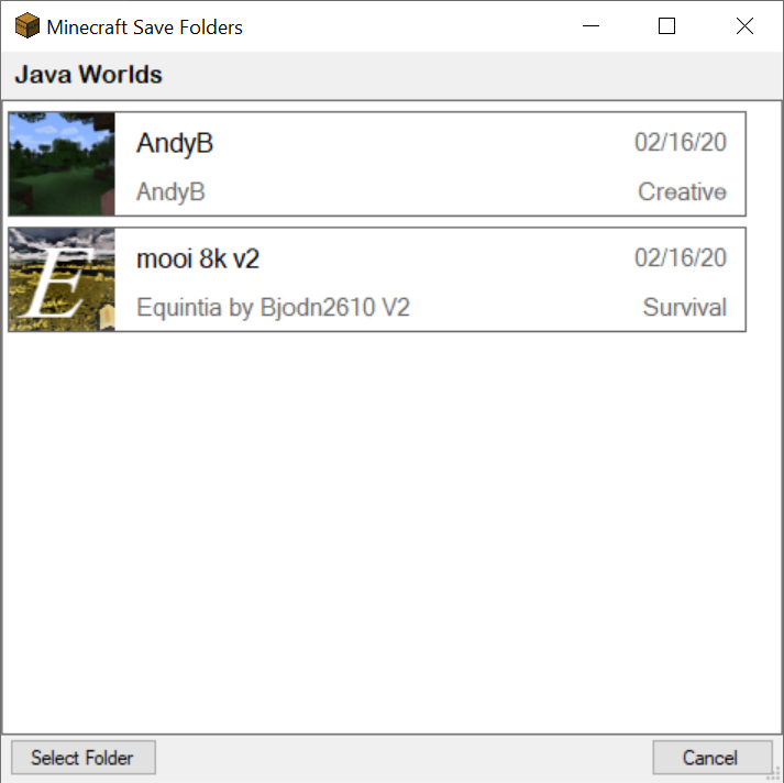

4. 系统将询问您希望将哪个 Java 版世界转换为基岩版世界
5. 选择要转换的世界,然后系统将打开一个新界面
a. 注意:如果 MCC 无法自动定位 Java 版世界文件夹,它将首先显示如下界面。使用右上角“Minecraft Java world folder”(Minecraft Java 版世界文件夹)旁边的文件夹图标,定位到文件夹位置(例如,C:\Users\%USER%\AppData\Roaming\.minecraft\saves\WorldName\),然后按后续提示操作,直到您返回如下所示的转换界面

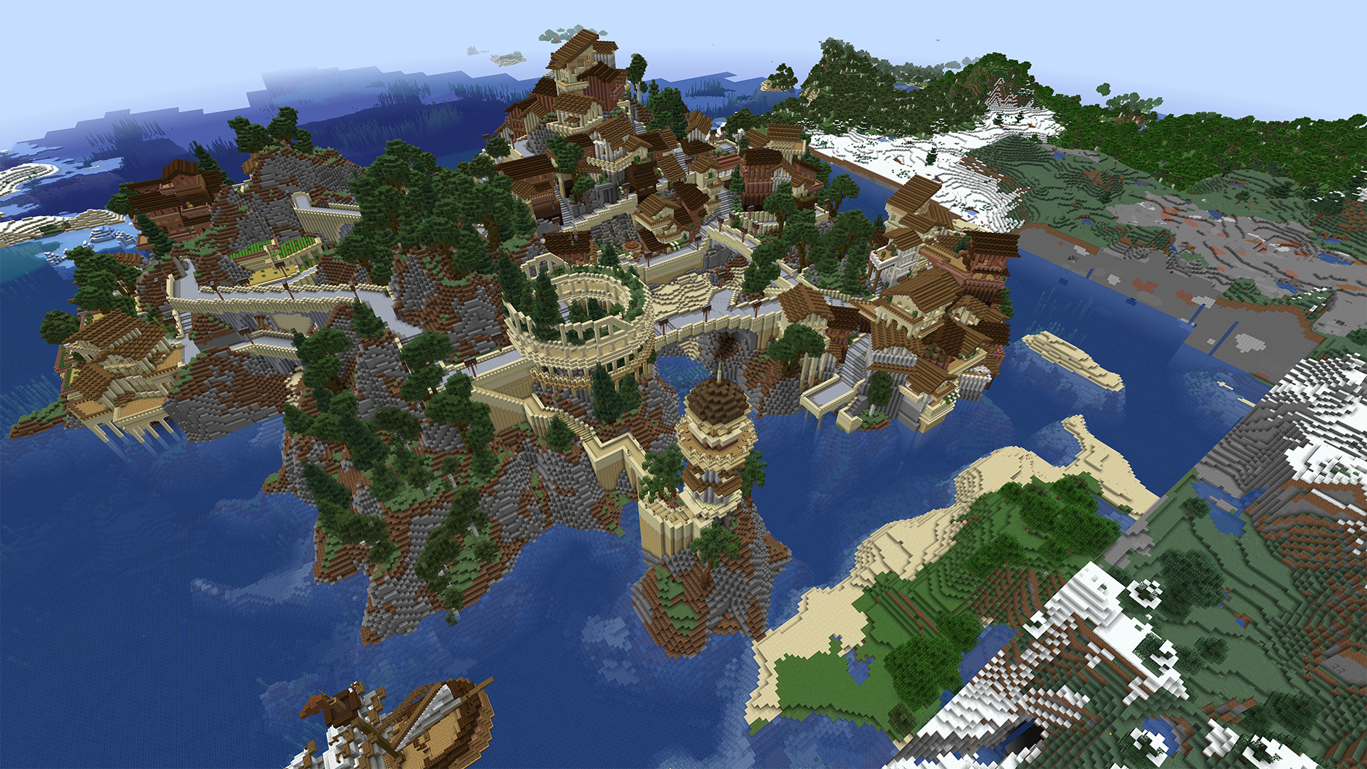

刚开始转换世界时,您可能会因其复杂性而不敢着手操作。然而,一旦您熟悉了相关工具和工作流程,实际只需几分钟便可完成此过程。您可以快速将所有 Java 版世界转换成基岩版世界,并在“我的世界 (Minecraft)”RTX 版发布后通过光线追踪技术提供增强效果,如下图所示。
将“我的世界 (Minecraft)”Java 版世界转换为基岩版世界后,现可通过“我的世界 (Minecraft)”RTX 版中的 PBR 纹理和光线追踪技术提供增强效果
